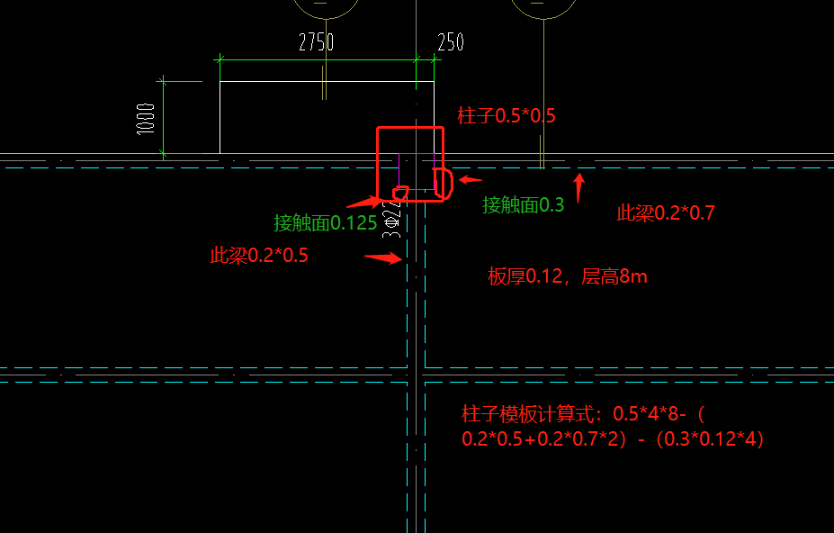

0.5*4*8-(0.2*0.7*2+0.2*0.5)-(0.3*0.12*2+0.125*0.12*2)
藍天 黃金專家
答題: 31032 被贊: 7667
考試是這么計算。
2023-08-22 10:43:51
請問為什么柱子模板出量的表達式沒有了?
請問為什么柱子模板出量的表達式沒有了?請問為什么柱子模板出量的表達式沒有了?
請問我這么算鋼筋的重量對嗎?
請問計算柱子模板的時候,扣除了梁的高度,要不要扣除板厚呢?
我只扣除了接觸的這兩根梁的高度,大家幫我看看這個柱子的模板這么算對嗎?
