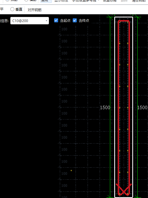

Time X 2023-08-22 10:14:54 | 廣東省 土建 | 156查看 3回答
大家廣聯 鉆石專家
答題: 197322 被贊: 122736
由下到上方向 不含終點
2023-08-22 10:17:01
馮福連 鉑金專家
答題: 90930 被贊: 30830
你用欄板構件畫,都方便
2023-08-22 10:19:59
Ruin 白銀專家
答題: 1108 被贊: 339

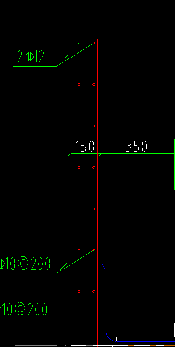

上面是點畫2C12,然后不含終點和起點繪制C10-200
2023-08-22 10:23:47
請問各位大神這個C10-200截面編輯時需要含終點這樣布置嗎
像這種有了跨筋c12-200,還需要再給他布置面筋c10-200嗎
首層板圖這個說明需要算哪些量,需要布置板配c10-200的鋼筋量?
這個的意思是有附加面筋也要布置c10-200的意思嗎?還是不用布置了?
請問板的鋼筋我能不能用雙向來布置底筋C8-200 面筋C10-200
