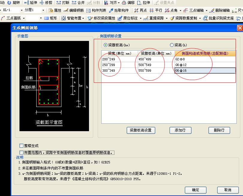

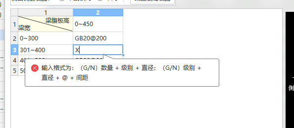

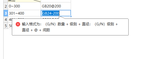

這里對嗎,不知道為什么設置不了

正確,你可以看“查看說明”里面關于輸入的規定

直接輸入根數。
