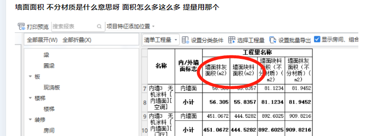

抹灰用墻面面積
鑲貼用塊料面積
2023-08-21 09:01:04
歡樂 專家
答題: 242 被贊: 267
不分材質就是總量,分材質是分別混凝土墻、砌體墻的量
2023-08-21 09:01:28
nh 鉆石專家
答題: 134914 被贊: 27844

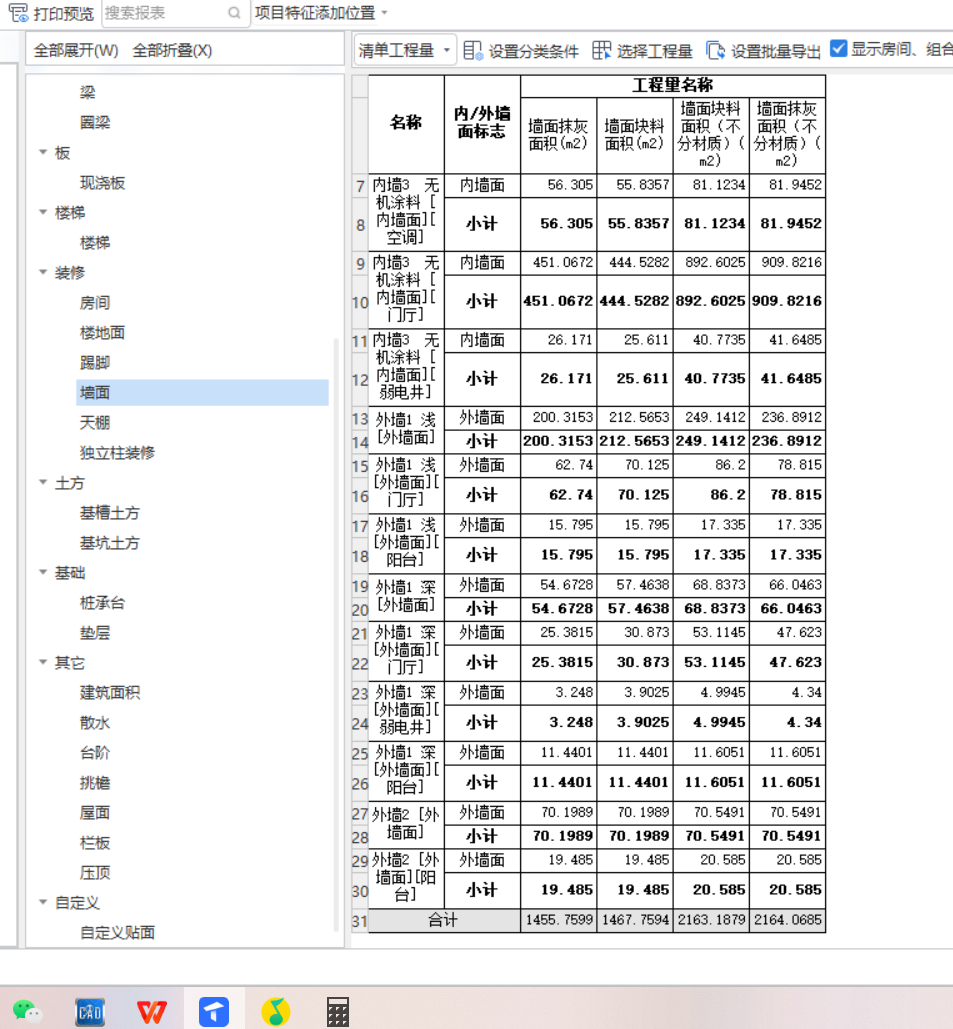

墻面面積 不分材質是什么意思呀【是指依附在不同的材質上,如剪力墻或砌體墻】 面積怎么多這么多 提量用那個【按墻面抹灰面積,或墻面塊料面積】
2023-08-21 09:21:13
布置墻面抹灰為什么會深入墻內這么多,是不是需要調整
請問老師,為什么這個模型里布置的內墻面會深入到墻體內這么多,匯總計算墻面抹灰面積的時候不就多了很多不需要的量嗎?看下面的截圖,深入的量是否合理?怎么修改呢。單獨布置的這一點藍色的墻面都已經在墻內了,是不是可以扣減掉
