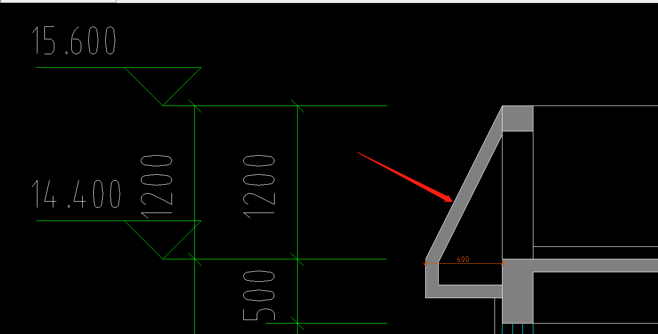

  • 請問各位老師,這個屋面的坡度是600/1200=50%坡度嗎?下面的想法正確嗎?
    系數(shù)

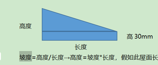

    請問各位老師,這個屋面的坡度是600/1200=50%坡度嗎?所以根據(jù)山東定額的規(guī)定,坡度>45%的,人工乘以系數(shù) 1.43?
    2023-08-18 15:11:04 補充
    定額
    坡度是1200/600=200%
    坡度和角度可不是一回事
