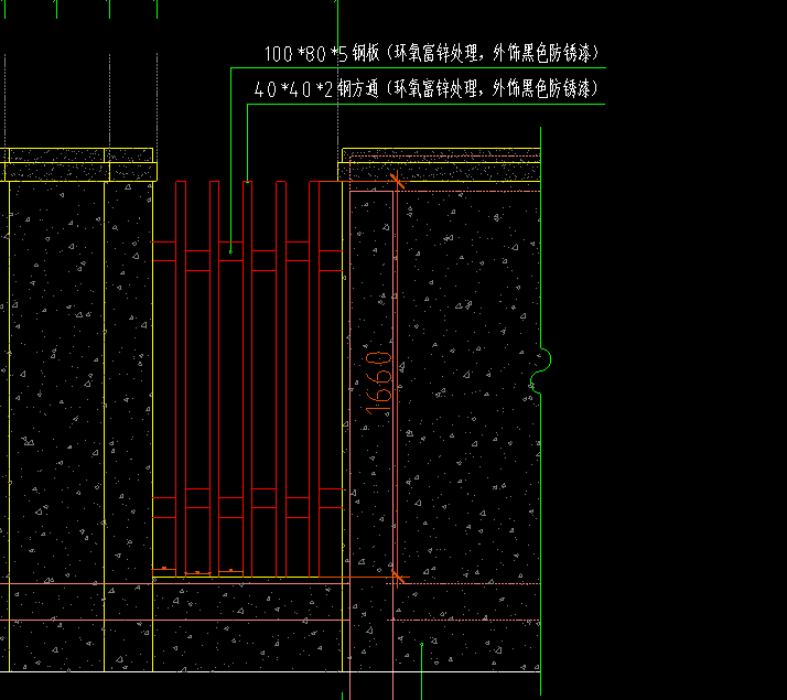

    請問這種圍墻欄桿按米計算的話,立桿怎么計算圍墻欄桿
    欄桿按照延長米計算,計算的是欄桿的長度,不是橫桿和立桿分開算的
    2023-08-17 08:45:52
  • 長度就這些墻欄
    2023-08-17 08:46:18
  • 這樣的欄桿應計算重量,套金屬結構里面鋼欄桿子目。
    2023-08-17 08:47:08
  • 按長度米計算可以,如高度定額同圖紙不同,可調整
