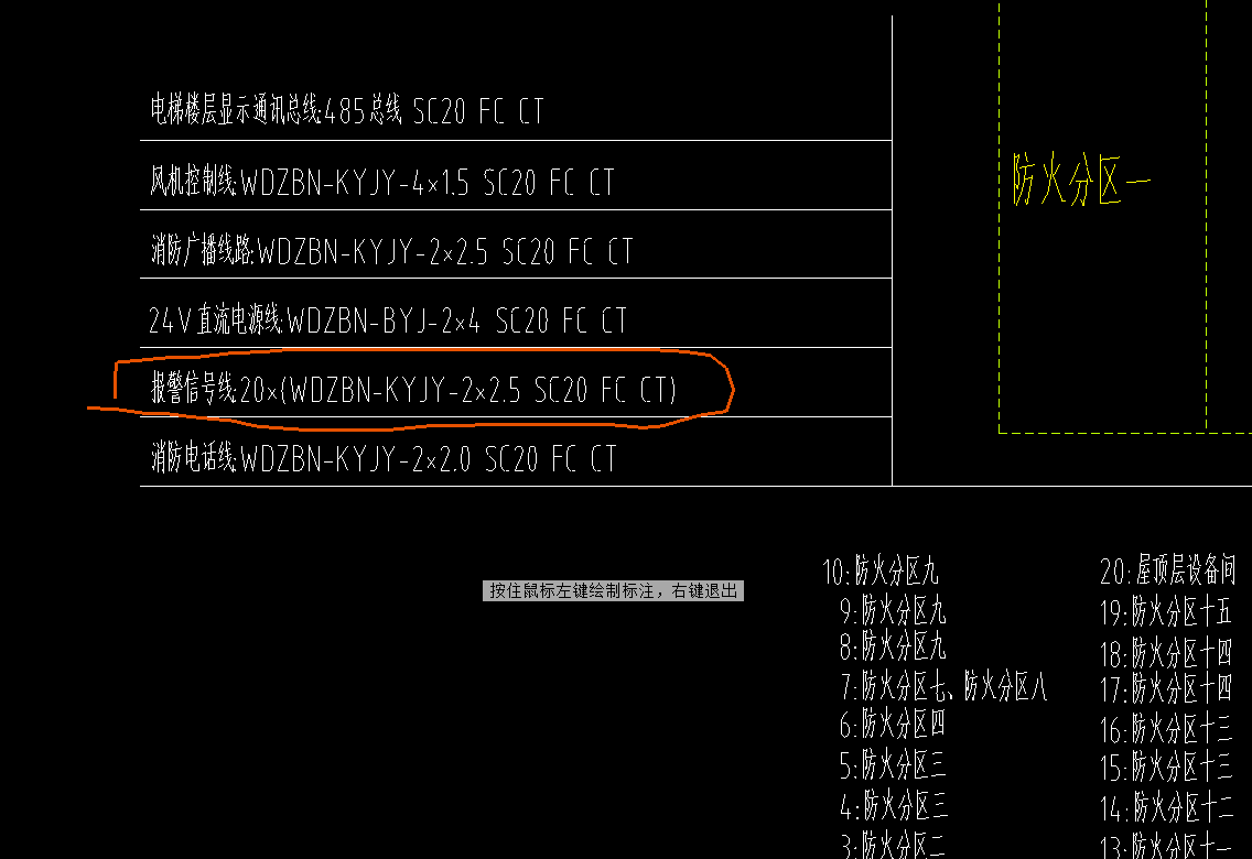

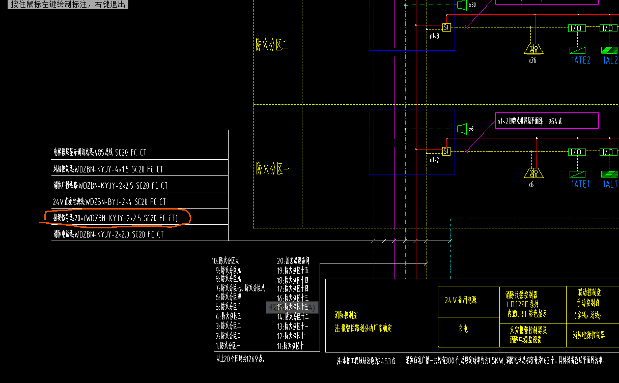

    報警信號線為什么往每個防火分區都分別引一根,這個不是總線制嗎,不是應該串聯嗎?

  • 這是20根干線(去各個防火分區的)不能串聯。
