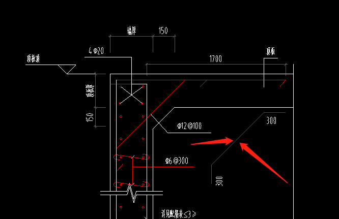

林林上校 2023-08-16 17:42:27 | 河北省 土建 | 206查看 2回答
天涯浪子 鉑金專家
答題: 52364 被贊: 16379
用板加腋
2023-08-16 17:44:39
GXZ 鉆石專家
答題: 233652 被贊: 44443
三角形定義異形梁,斜鋼筋在屬性其它鋼筋里編輯,這樣就可以計算鋼筋、混凝土及相應的抹灰裝飾
2023-08-16 17:44:15
