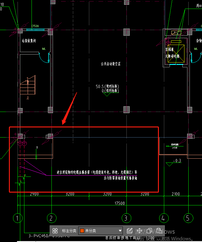

  • 這兩根是啥呀,要畫嗎
    要畫
  • 柱內鋼筋引下線,不需要畫
    首次提交 2023-08-16 15:46:47  最近修改2023-08-16 15:47:45 (修改過1次)
  • 需要計算對應工程量
    2023-08-16 15:47:33
  • 接地線;金屬管,橋架等的接地已包含在定額中了,不需要單獨計算,下面那個配管可以算
