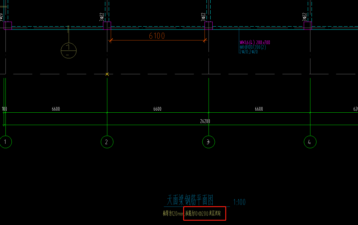

Echo 2023-08-16 09:27:53 | 廣東省 土建 | 442查看 3回答

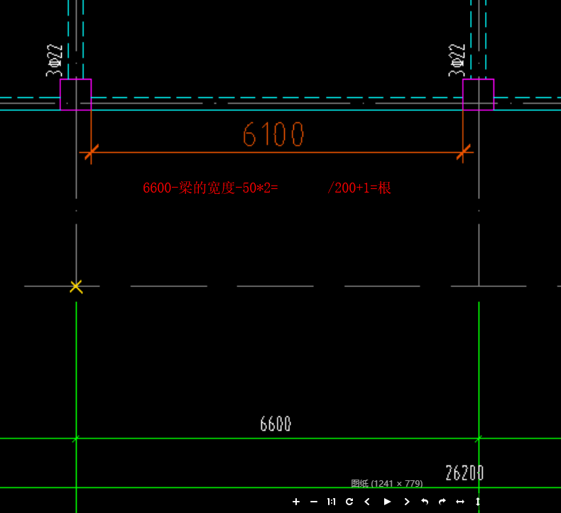

長度/間距+1

(板凈跨長度-兩端起點尺寸)/間距+1
