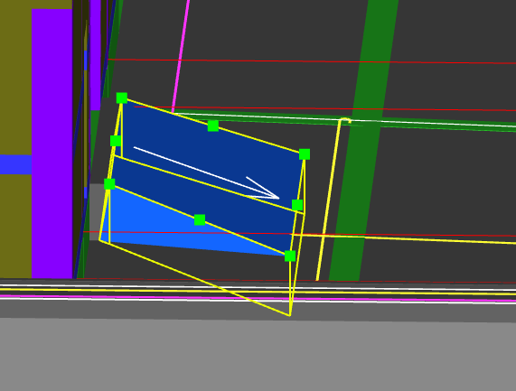

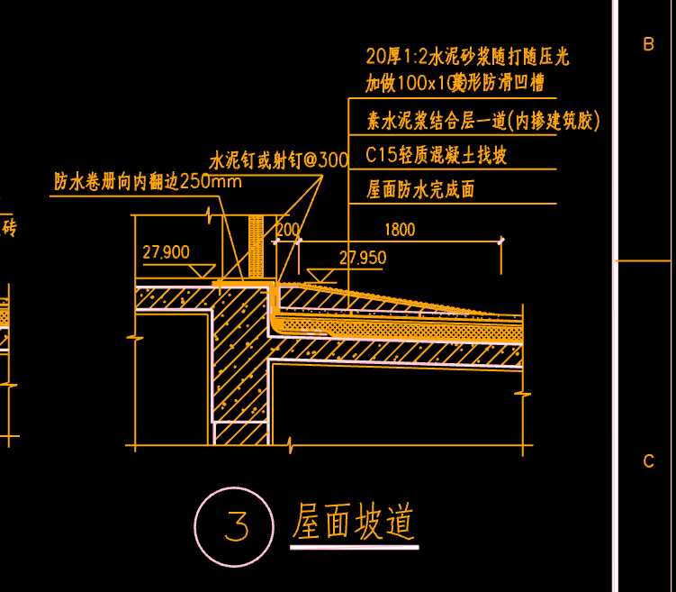

  • 請問這種坡道怎么畫
    坡道答疑解惑
全部回答 (7) 首答僅用{{minutesHtml}}
    坡道不用繪制。清單和定額的工程量計算規則都是按水平投影面積
    用cad拉一個即可
    2023-08-16 09:09:22
  • 直接手算來的快一些。一般坡道是按平方米來計算的
    2023-08-16 09:09:27
  • 表格計算,還快點
    2023-08-16 09:09:37
  • 坡道可以不設置坡度用平板代替,因為坡道包括坡道的做法套價都是按面積去套價,所以用平板求出面積即可
    2023-08-16 09:10:01
  • 坡道按面積計算的,最好用手算,組價按圖紙做法進行組價
    2023-08-16 09:10:06
  • 建議用自定義線處理
    2023-08-16 09:10:41
  • 可以采用臺階定義
    2023-08-16 09:11:14
