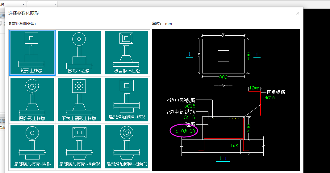

  • 上柱墩的附加箍筋該如何布置
    柱墩
    廣小二的回復。
    軟件中無法直接設置柱墩附加鋼筋,變通方法如下:
    方法一:在柱墩的【其它鋼筋】處理,或者在【表格輸入/表格算量】中手動輸入。
    點擊藍色字體獲取詳細答案
    方法二:用自定義鋼筋繪制。
    方法三:若柱墩的位置有筏板,可以使用筏板主筋自定義范圍在柱墩位置代替布置。
    備注:柱墩【屬性列表】中默認設置的是扣減筏板主筋,需要選中柱墩---點擊【屬性列表】---鋼筋業務屬性---將“扣減板/筏板面筋/底筋”改為“不扣減”;若有其它的筏板主筋需要扣減柱墩位置,可以先將這部分筏板主筋【鎖定】處理(鎖定前GTJ2021/GTJ2018需要先匯總計算,GTJ2025若給“實時計算”打勾,則不用匯總計算),最后修改柱墩【屬性列表】中和筏板主筋的扣減關系即可。如圖:
    上柱墩
    2023-08-15 16:54:56
  • 定義上柱墩時,可以直接輸入箍筋
    首次提交 2023-08-15 16:53:19  最近修改2023-08-15 16:55:49 (修改過1次)
