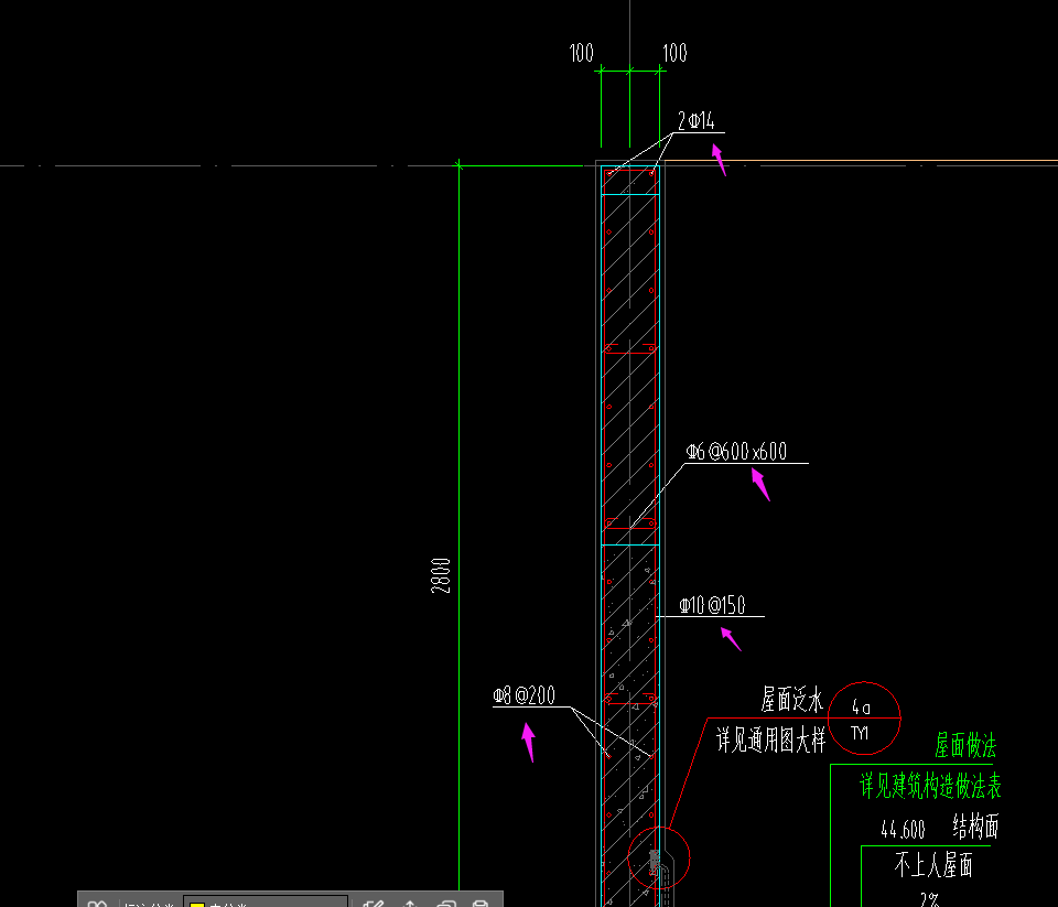

  • 請問這段墻的鋼筋信息應該怎么輸入呢

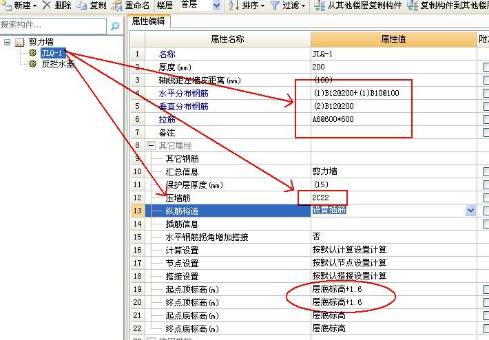

  • 在剪力墻屬性分別輸入垂直鋼筋、水平鋼筋及拉筋信息

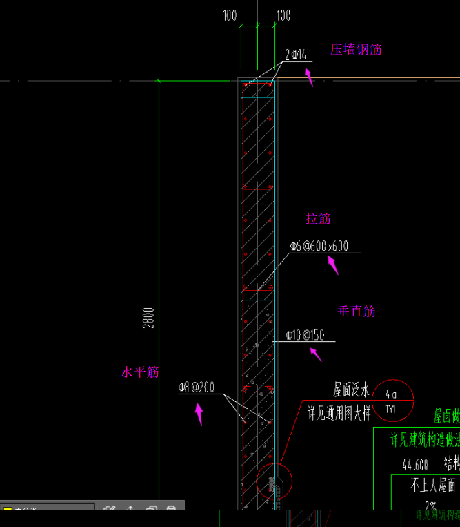

  • 水平C8@200豎向C10@150,拉筋C6@600*600,墻頂壓筋2c12
    2023-08-15 15:10:24
  • 廣聯達服務新干線
    2023-08-15 15:10:38

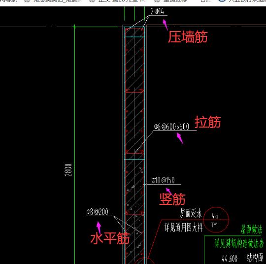

  • 2C14在壓墻筋中輸入。C6-600*600拉筋中輸入。C8-200水平鋼筋中輸入。C10-150垂直鋼筋中輸入。

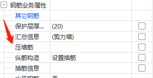

  • 最頂上的2C14需要再鋼筋業務屬性里邊有個壓墻筋輸入鋼筋信息
