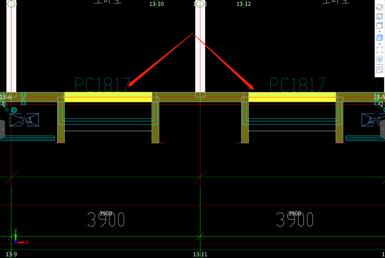

  • 請問這道墻算不算內墻
    內墻
    2023-08-14 15:03:48 補充
    道墻
  • 是外墻,雖然要開飄窗但是依然是屬于外墻的,沒有完全封閉的就是外墻
    首次提交 2023-08-14 14:59:37  最近修改2023-08-14 15:08:49 (修改過1次)

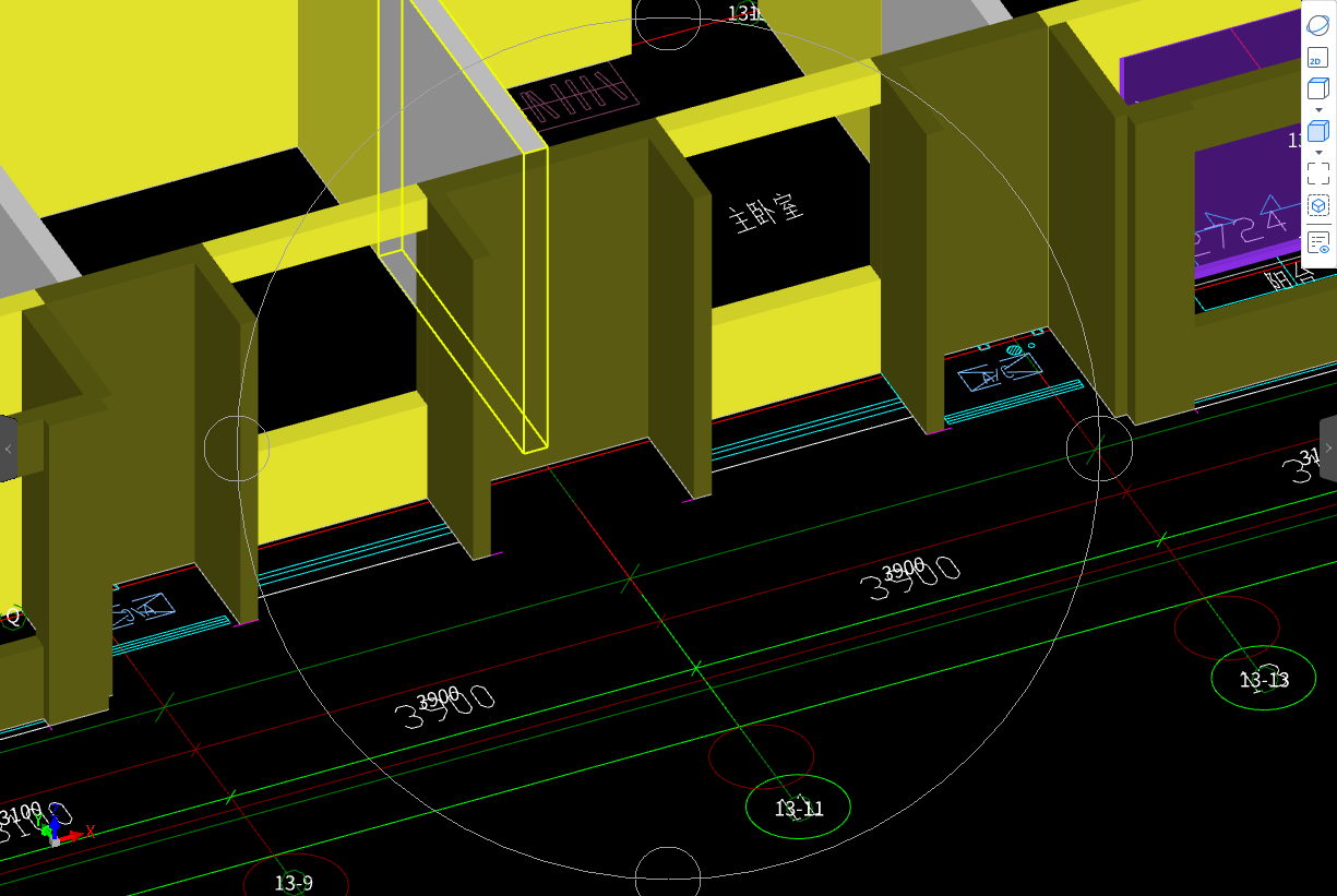

  • 上圖是飄窗,這個位置應是洞口類【空的】
    2023-08-14 15:00:52
    1. PC1817是飄窗,從圖上看就是外墻呀,
    2. PC1817是飄窗且窗是從樓板上安裝的,那該處墻就是內墻,這樣要看立面圖的
    2023-08-14 15:02:59
