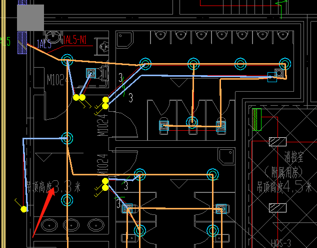

瘦 2023-08-14 14:49:14 | 浙江省 安裝 | 297查看 5回答
全部回答 (5) 首答僅用{{minutesHtml}}
xagcc 鉆石專家
答題: 317004 被贊: 72073
是的
2023-08-14 14:49:51
求己 鉑金專家
答題: 74516 被贊: 24332
頂板/墻面暗敷
2023-08-14 14:51:40
幸福像花一樣 鉆石專家
答題: 128363 被贊: 30869
按設計要求計算
2023-08-14 14:51:51
十八歲大叔
答題: 19 被贊: 17
去不去都可以
1、去掉頂層,按明敷配管,同時應計取支架費用;
2、不去掉頂層應從頂層接線盒引出,頂層到吊頂段應套金屬軟管;
2023-08-14 14:53:19
杜鵑 專家
答題: 35991 被贊: 6300
需要去層頂的
2023-08-14 16:04:06
