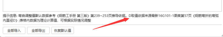

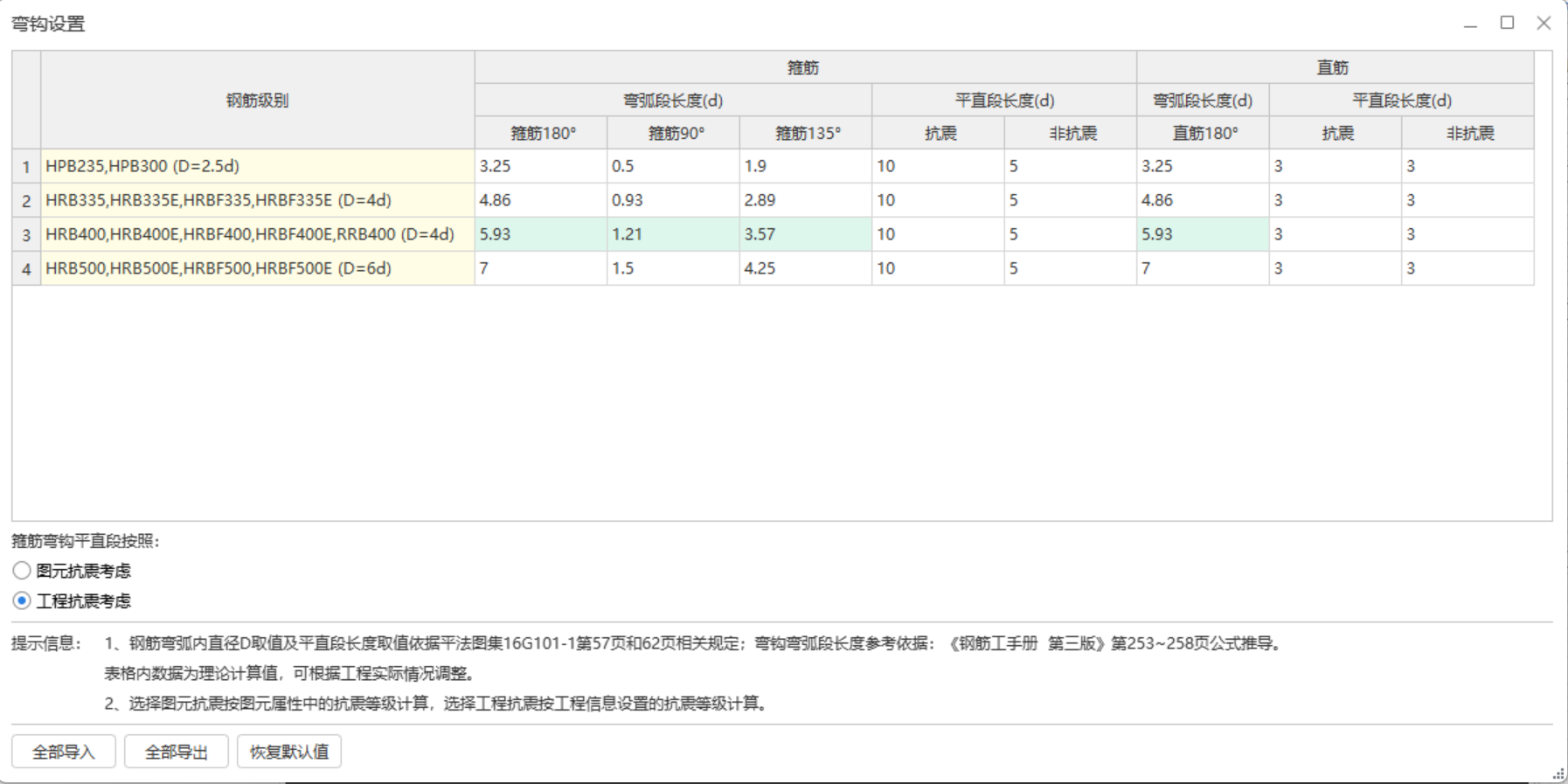

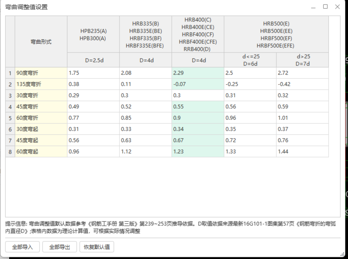

  • 有沒有大佬能講解下為什么要修改彎鉤設置跟彎曲調整值,而不是按軟件默認,依據如何
    彎鉤彎鉤設置
  • 答疑解惑
    2023-08-14 10:39:03
  • 設計有要求的 按照設計要求修改,設計沒有特殊要求的采用軟件默認的就可以 。
    2023-08-14 10:39:18
  • 我知道這個數據是怎么來的了,他的D=5d來算的,但是我不知道5d的計算依據是哪里來的?請問你現在有答案了嗎?麻煩告知一下
