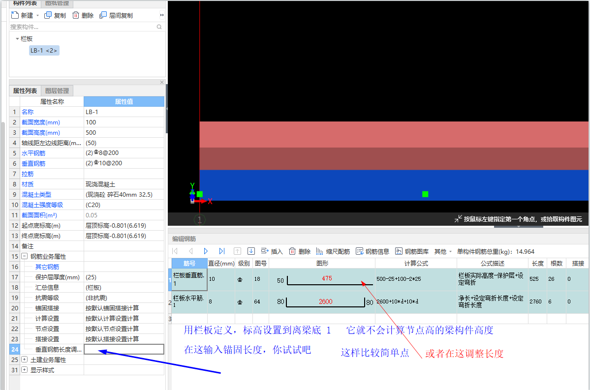

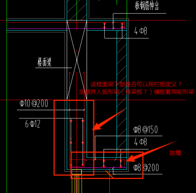

該樓面梁下部是否可以用欄板來畫,定額并入矩形梁(有梁板)定義,模板套用矩形梁,伸出部分用挑檐定義
雪花飄 飄 鉑金專家
答題: 36971 被贊: 8765
可以
2023-08-14 10:17:47
馮福連 鉑金專家
答題: 90930 被贊: 30830
可以用欄板定義的
2023-08-14 10:18:09
