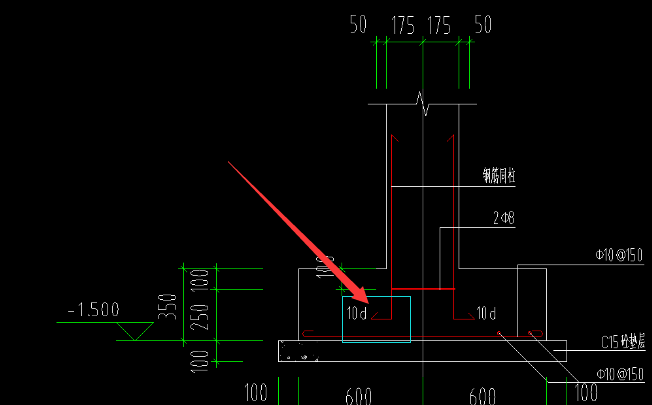

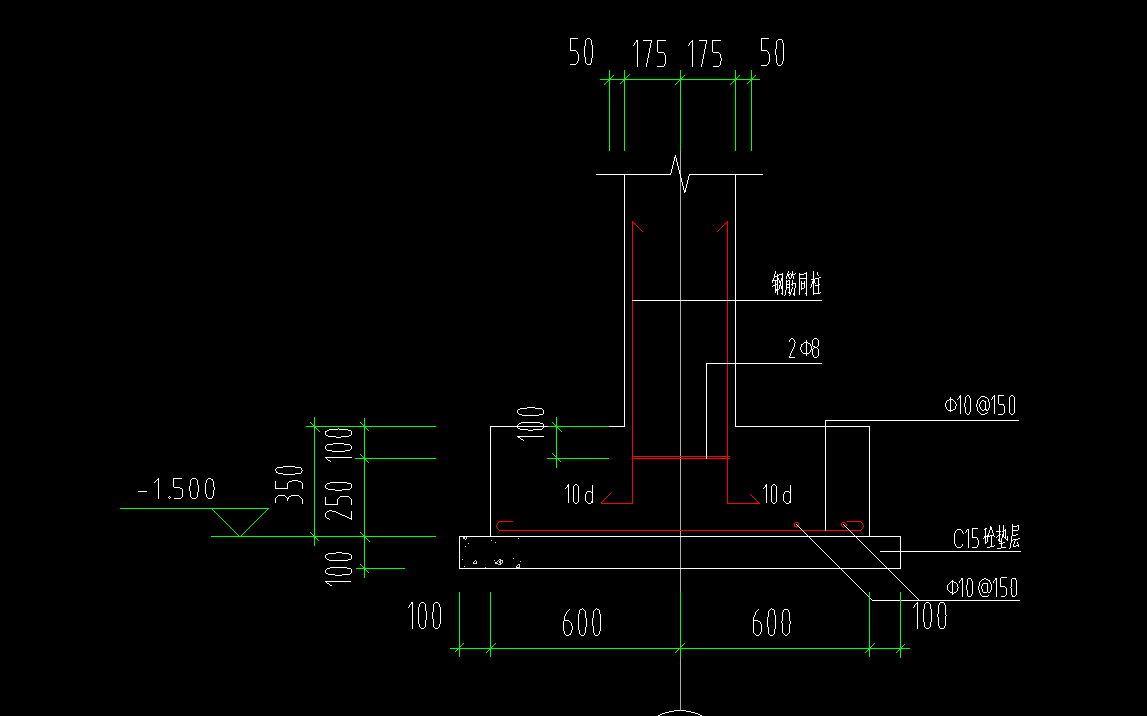

  • 這個10d是什么意思
全部回答 (8) 首答僅用{{minutesHtml}}
  • 彎折長度=10*縱筋直徑
    2023-08-14 09:25:18
  • 就是彎折10倍的鋼筋直徑,就是10*鋼筋直徑
    2023-08-14 09:25:32
  • 10倍鋼筋直徑
    2023-08-14 09:25:39
  • 就是彎折錨固10×鋼筋直徑
    2023-08-14 09:25:39
  • 10倍鋼筋直接
    2023-08-14 09:25:47
  • 彎折長度廣聯達服務新干線
    2023-08-14 09:26:09
  • 你好,d是鋼筋直徑,10d就是10倍鋼筋直徑的長度,謝謝。
    2023-08-14 09:27:56
  • 10d 是彎折部位鋼筋長度,d是柱鋼筋直徑。
    2023-08-14 09:48:34
