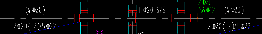

  • 這個原味標注怎么設置2C20-2在建模軟件中怎么輸入
    標注怎么設置

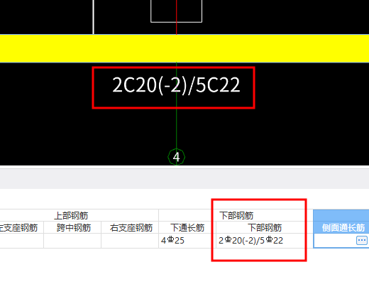

    梁-原位標注--底筋-英文狀態下輸入。
    2023-08-13 15:45:00
  • 括號內的信息是不錨固支座的鋼筋,你在英文狀態下對應設計的標注輸入
    2023-08-13 15:44:23
  • 2C20(-2)/5C22   就這樣輸入   如果不行  粘貼進去
    2023-08-13 15:45:31

  • 原位標注下部鋼筋中輸入
    2023-08-13 15:49:31
