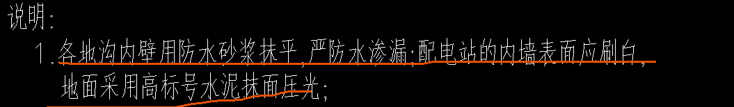

  • 老師們好,一般水泥砂漿找平沒告訴比例,一般選用什么配比的

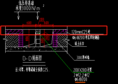

    比如這個工程在C25砼地面做一個C30的水泥抹面壓光,這怎么套定額呢砼水泥砂漿找平
    墻面刷白又是怎么考慮的呢,幾底幾油
    C30,水泥抹面壓光,按體積計算,套C30混凝土的。墻面刷白一般是一底二面的。
    2023-08-13 15:31:27
  • 具體的看設計要求了,這樣去判斷是不準確的
    2023-08-13 15:28:50
  • 20厚1:2.5防水水泥砂漿
    2023-08-13 15:55:02
