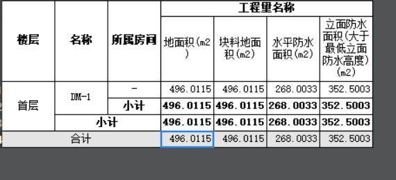

  • 大佬們地面積和水平防水面積什么區(qū)別
    地面積
    原因一:樓地面設置了防水高度,當防水高度≤計算設置中的“樓地面立面防水的最低高度值”時,軟件的水平防水面積會加上立面防水面積(小于最低立面防水高度)。如圖:
    原因二:兩者的扣減關系不一樣。
    方法:具體可以查看計算式進行查看;或者點擊工程設置---土建設置---計算規(guī)則---選擇清單/定額規(guī)則---裝修---樓地面---過濾工程量分別選擇“地面積”和“水平防水面積”---查看/修改對應的扣減關系。如圖:

  • 應該是沒有區(qū)別才對,如果有設置反起的防水,他的工程量應該是大于地面積,但你這相差之大就不知道是什么原因,要不看一下工程設置
