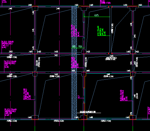

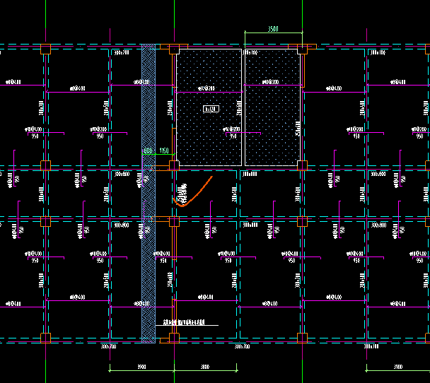

  • 沉降后澆帶需要布置止水鋼板嗎長(zhǎng)度如何計(jì)算
    后澆帶止水鋼板
我來答  邀請(qǐng)別人來回答
  • 后澆帶長(zhǎng)度×2
    2023-08-12 19:41:19
  • 沉降后澆帶需要布置止水鋼板嗎---與土壤接觸面要布置。
    長(zhǎng)度如何計(jì)算 ----后澆帶長(zhǎng)度*2
    2023-08-12 19:43:03
  • 后澆帶長(zhǎng)度*2
    2023-08-12 19:56:48
  • 是的,看大樣圖,工程量=后澆帶長(zhǎng)度*2
    2023-08-12 21:51:41
