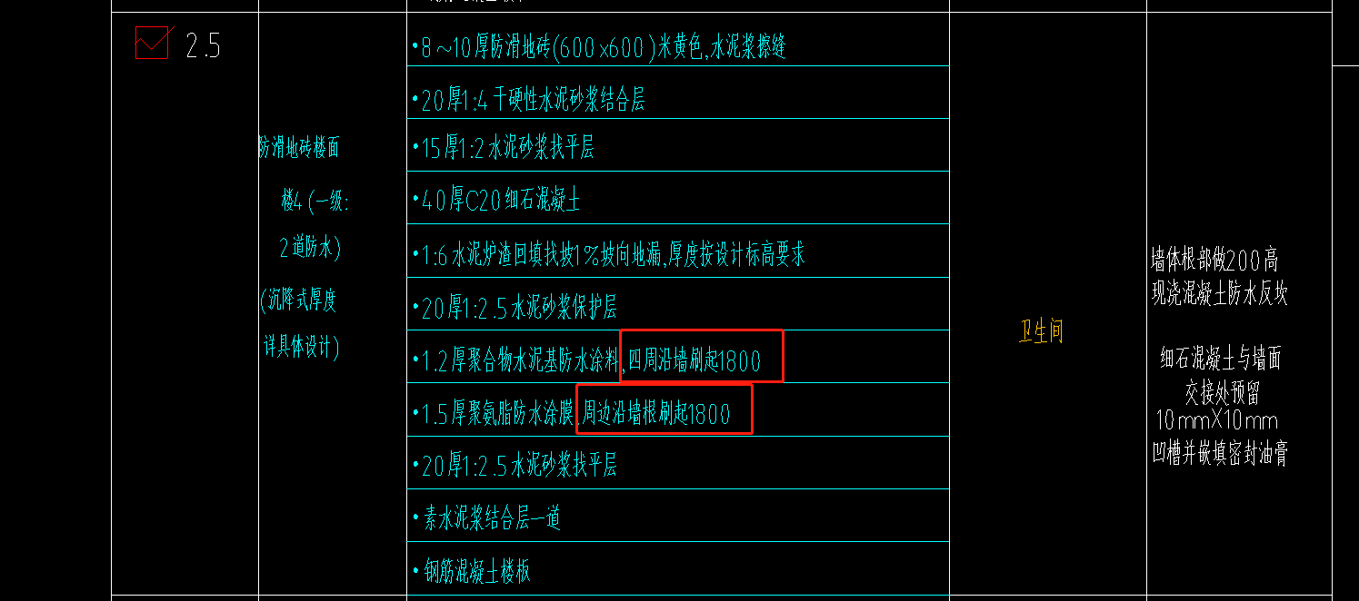

  • 如圖,廁所地面做防水卷邊1800,墻面還需要算防水嗎?算多少?
    防水卷邊地面防水
    2023-08-12 10:16:14 補充
    地面防水卷邊面積是否算在地面防水清單里面

  • 按設計要求施工計算,反起的高度超過300的時候,就是按墻面計算,地面就是按地面的計算了
    首次提交 2023-08-12 10:16:12  最近修改2023-08-12 10:17:18 (修改過1次)
  • 墻面要考慮計算防水。
    2023-08-12 10:17:14
  • 卷邊不超300算地面,超300就按墻面,這個做法有點沖突,具體要咨詢設計單位這樣設計是否有問題
    2023-08-12 10:18:01
  • 還是咨詢設計吧
    2023-08-12 10:18:30
  • 需要計算墻面防水
    2023-08-12 10:18:31

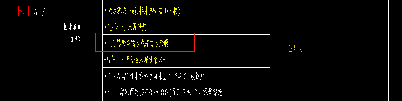

  • 墻面要的,1.8以下按一圖,1.8以上按二圖的設置
