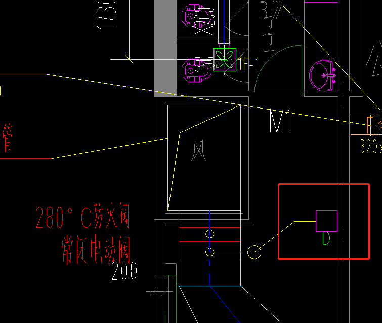

不需要單獨計算,和防火閥配套安裝。防火閥主材費適當的可以考慮
2023-08-11 15:12:34
請問一下這個防火閥的手動執行器要單獨套價嗎 如果不需要 請問哪里有寫理由
請問一下這個清單怎么套定額,是不是一個成品來的,需不需要分開套,如果需要如何套
