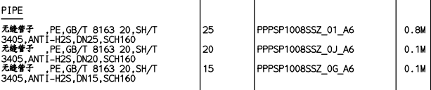

請問各位老師 管道除銹保溫刷漆套定額 在工程量不是要填寫管道的表面積嗎 但是工藝管道單線圖上沒有寫具體管道的尺寸 請問怎么計算呢?

第二欄里的25/20/15就是管道規格。
