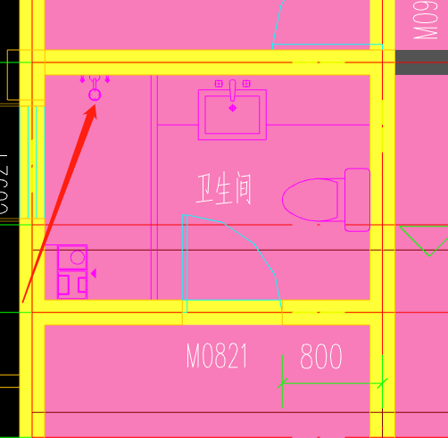

姜 2023-08-09 16:20:42 | 山東省 土建 | 166查看 2回答
求己 鉑金專家
答題: 74516 被贊: 24332

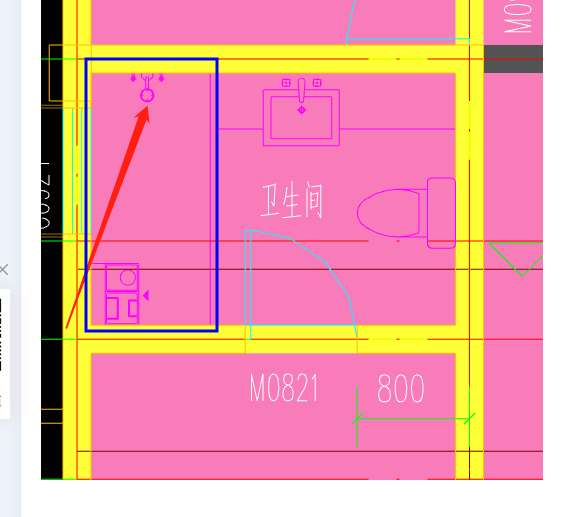

隔斷以內
2023-08-09 16:21:59
馮福連 鉑金專家
答題: 90932 被贊: 30839
你箭頭所指這間就是
首次提交 2023-08-09 16:22:40 最近修改2023-08-09 16:23:40 (修改過1次)
請問這個衛生間那一部分是淋浴區?
