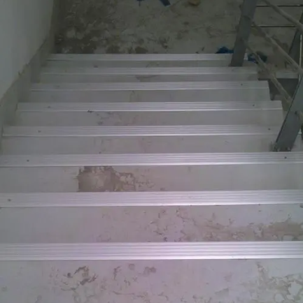

和業主對量時,樓梯間踏步算了瓷磚防滑條的工程量,但是業主說要扣除防滑條部分的砂漿做法,是否該扣除呢

不用扣吧 都是刷完以后才貼防滑條的 又比如水泥砂漿的樓梯就是邊找平邊貼的

看防滑條這一項價格中是否包含了砂漿,沒有就不能扣
