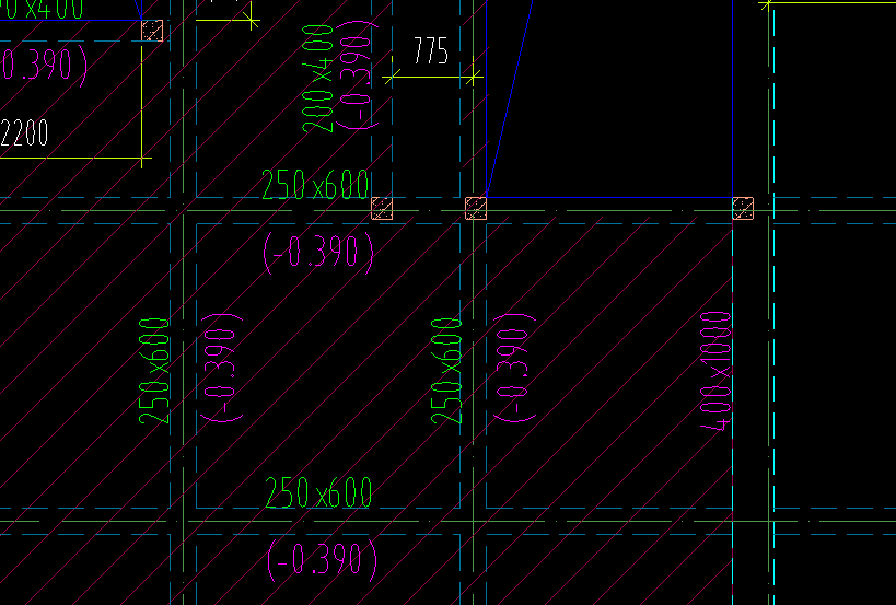

  • 老師們 幫忙看看

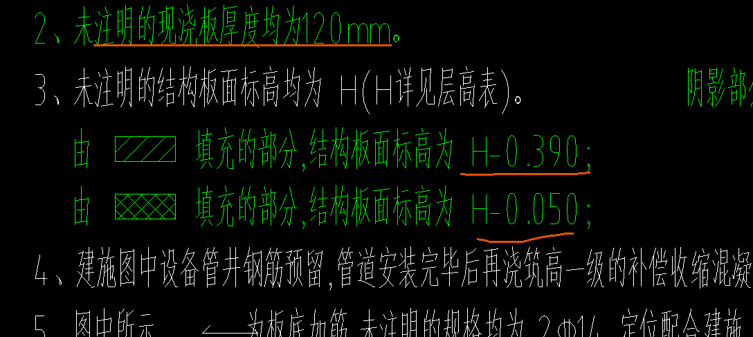

    標高填充結構說明說得是填充部分的板降了。但是圖中這個標注是標注的板呢?還是梁的標高也降了?
  • 你梁也有標注(-0.39)板梁都降

  • 是結構板面標高降低。
    2023-08-08 09:52:54
  • 你好,只有板的標高需要降的,其余的不需要降的。
