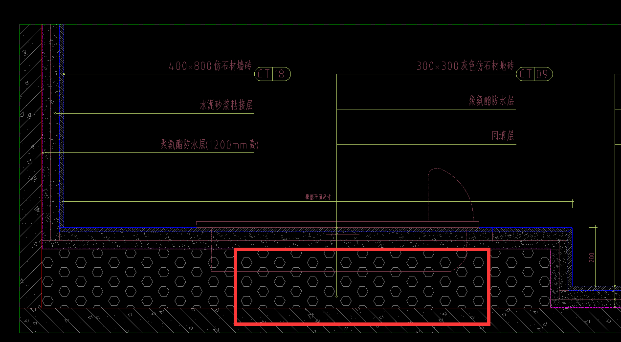

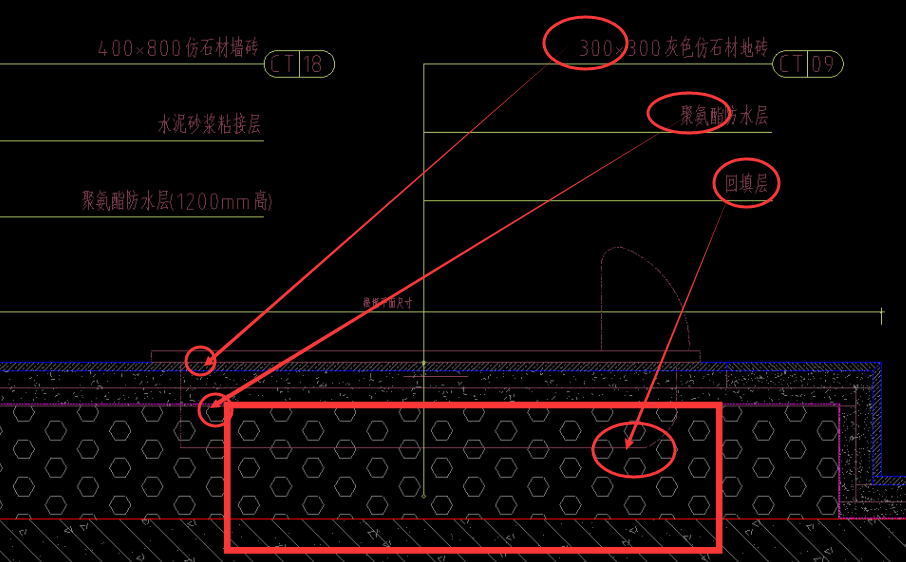

設計說明未寫清楚,請問一般情況下的做法
半夏微涼 白銀專家
答題: 2208 被贊: 2472
回填土
2023-08-07 16:52:55
求己 鉑金專家
答題: 74516 被贊: 24326
需要查看設計說明
2023-08-07 16:51:28
GXZ 鉆石專家
答題: 233348 被贊: 44327
是回填材料,齘采用什么材料,是要看設計說明
2023-08-07 16:52:23
