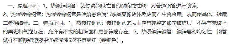

  • 一樣的
    2023-08-07 16:04:04
  • 鍍鋅
    2023-08-07 16:04:13
  • 鍍鋅鋼管分為電鍍鋅和熱鍍鋅,未說明一般是指熱鍍鋅鋼管
    2023-08-07 16:04:38
  • 鍍鋅管分為:熱鍍鋅和冷鍍鋅兩種
    熱鍍鋅單價稍高
    首次提交 2023-08-07 16:05:58  最近修改2023-08-07 16:06:20 (修改過1次)
  • 一樣的,鍍鋅鋼管分為熱鍍和冷渡,現在已經取消冷鍍鋅鋼管的使用了,所以鍍鋅鋼管指的就是熱鍍鋅鋼管。
    2023-08-07 16:08:02
