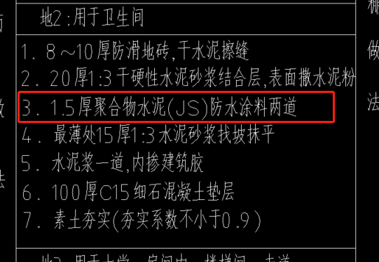

不羈 2023-08-07 14:58:00 | 浙江省 土建 | 211查看 2回答
大家廣聯 鉆石專家
答題: 198468 被贊: 123402
是防水 要上翻
2023-08-07 14:58:40
劉文杰
答題: 175 被贊: 50
一般來說都是要的,看墻面做法是不是JS,如果是的話這部分的上翻是在墻面的
2023-08-07 15:00:20
