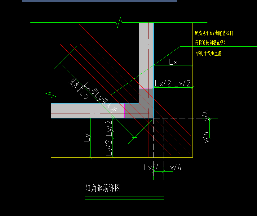

思路就是:按照勾股定理,計算三角形的斜邊。

天涯浪子 鉑金專家
答題: 52239 被贊: 16365
外部長度加內部長度,錨固懸挑去大值

求己 鉑金專家
答題: 74516 被贊: 24328
左側計算la長度,右側從圖紙測量

板陽角放射筋GTJ中如何設置?La長度如何計算?
請問圖中的板陽角放射筋GTJ中如何設置?La長度如何計算?
這個筏板的陽角放射筋怎么計算?
2024-03-29 17:19:48 補充斜長為1140,錨固值為LA=32d=32*18=576
陽角放射筋這個要怎么布置?
老師,筏板陽角放射筋怎么建模
請問各位老師,放射筋長度如何計算呢,如何要是計算,表格輸入怎么輸入呢????
