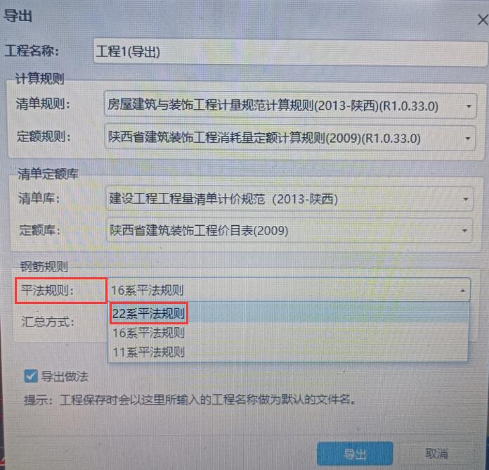

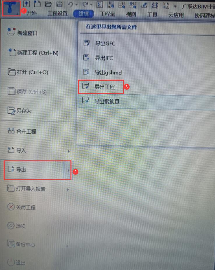

土建小白 2023-08-06 08:36:44 | 北京市 土建 | 1549查看 4回答
天海一線 黃金專家
答題: 42495 被贊: 8971
需要咨詢售后服務,加購22G模塊
2023-08-06 08:38:03
大慶張工 黃金專家
答題: 41485 被贊: 16572
原有采用16系列的,不能變更為22系列
如需22系列,需重新建項目。
2023-08-06 08:40:17
天涯浪子 鉑金專家
答題: 52239 被贊: 16365
導出文件,轉換規則。
2023-08-06 08:52:21
