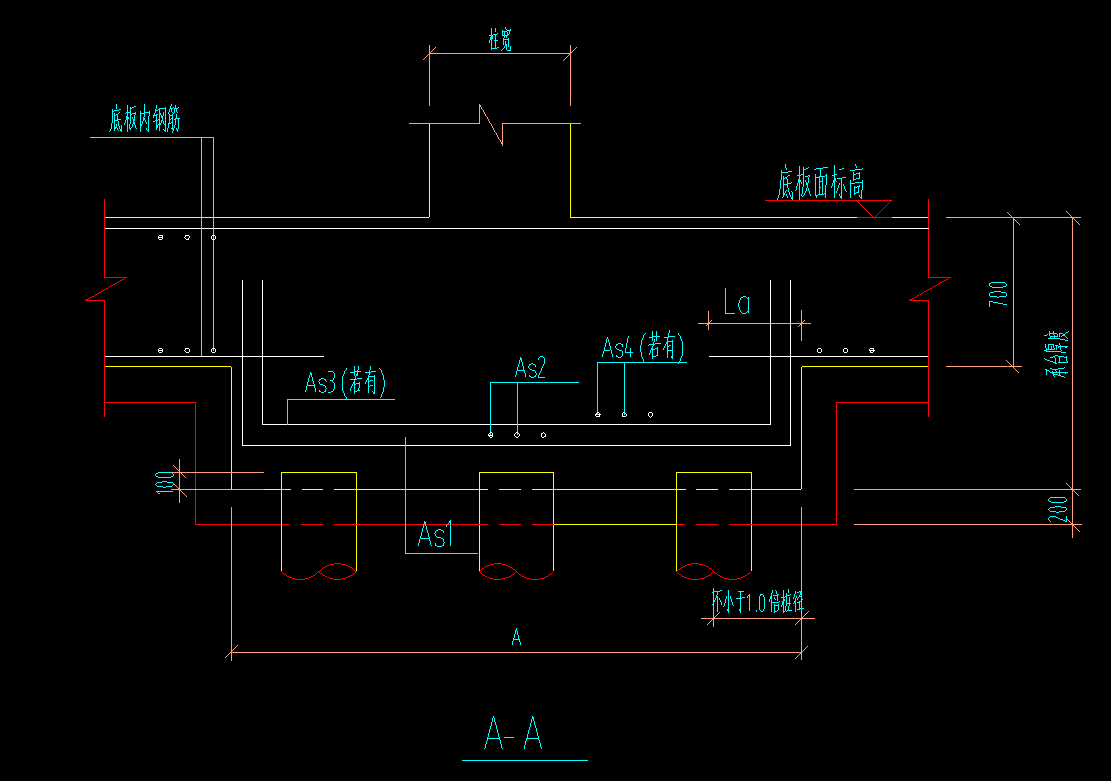

若有,不一定有呀 相同配筋信息時合并間距定義,不同時可以在編輯里添加

設計是“若有”時,才是雙層鋼筋,但目前軟件對承臺還無法輸入雙層鋼筋,你可以定義兩個單元代替計算雙層鋼筋

樁承臺鋼筋怎么布置成雙層!!
請問這種三樁承臺,鋼筋怎么布置成雙層(上下兩層)謝謝各位。。
