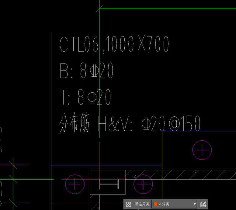

大小伙子 2023-08-05 10:07:13 | 山東省 土建預算土建算量GCL2013土建計量GTJ | 337查看 4回答
粵港澳大灣區造價咨詢中心 專家
答題: 573 被贊: 140
根據截圖來看,應采用樁承臺梁式配筋。

鋼筋撐起半邊天 鉆石專家
答題: 154709 被贊: 49232
不是梁式配筋的承臺,沒有箍筋
2023-08-05 10:13:32
天涯浪子 鉑金專家
答題: 52223 被贊: 16361
看看剖面圖
