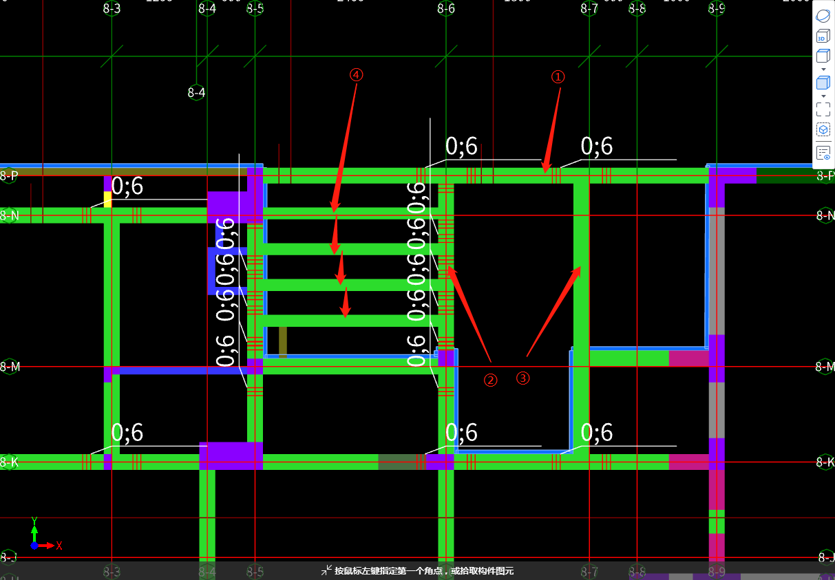

  • 如圖所示,此處單梁腳手架哪些位置計算綜合腳手架?廣東定額
    綜合腳手架
  • 綜合腳手架,是外墻外邊線計算的,其它位置不是綜合綜合腳手架的。

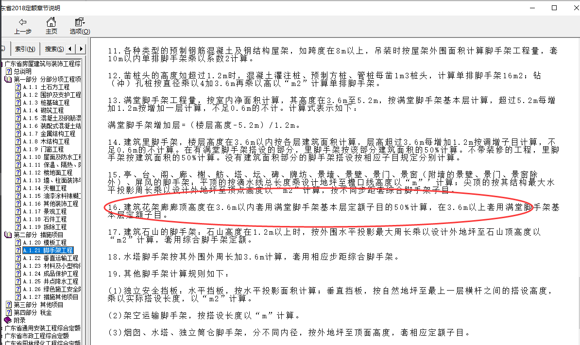

  • 截圖的規(guī)則是計算花架的方式
