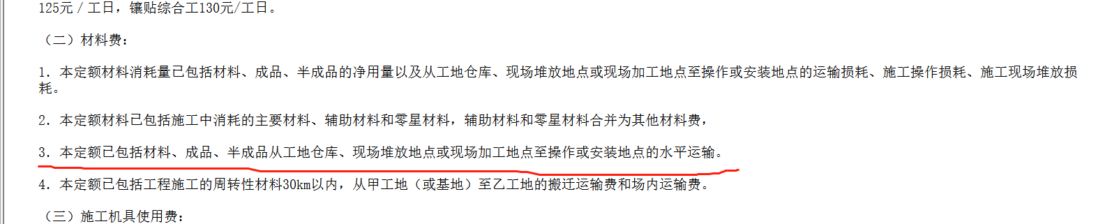

    如圖,請問我們當地定額對于場內運輸沒有距離限制,假如現場情況可能是50米,可能是500米,那肯定費用就不一樣了,請老師解答下定額
  • 人工里面超運距用功已經包含了材料的運輸了,一般的塊料是200米,散料是150米,如果超過這個距離就記取二次搬運費

  • 定額中包括了材料的水平運輸

  • 水平運輸距離;
    是指材料倉庫在施工現場范圍內(一般不會超高500m),不計材料的二次搬運費。
    如果材料倉庫在施工現場范圍外(一般超高500m),需要計算材料的二次搬運費。
