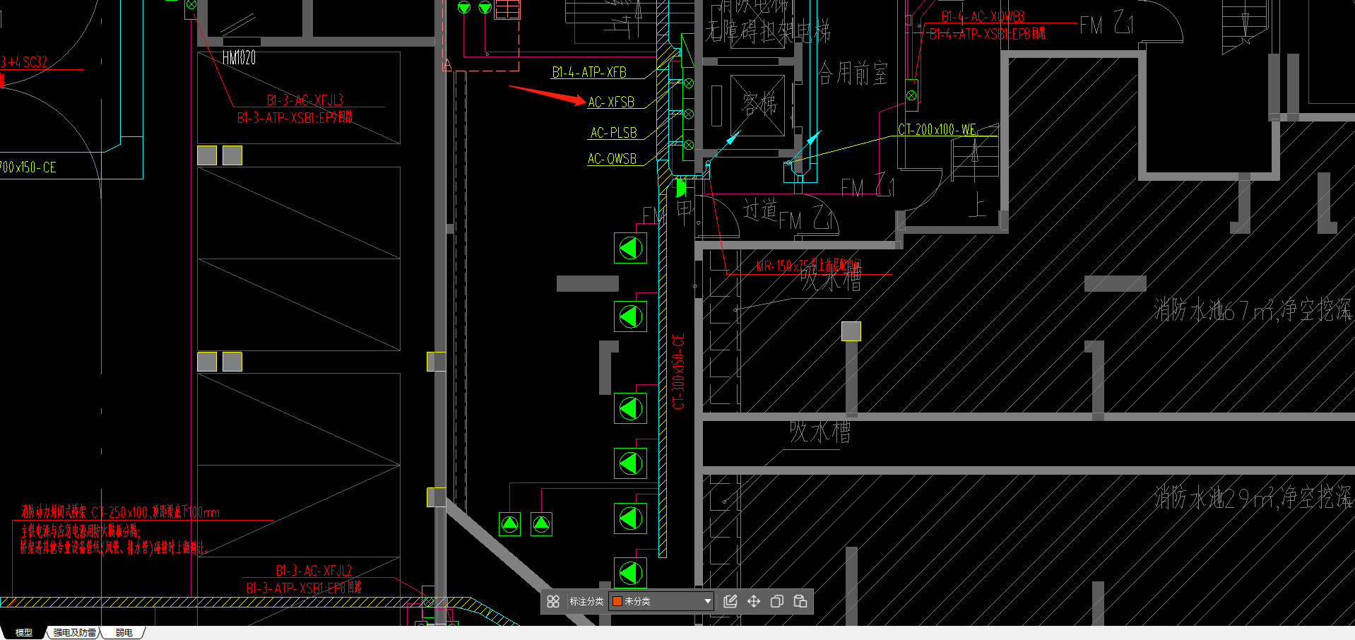

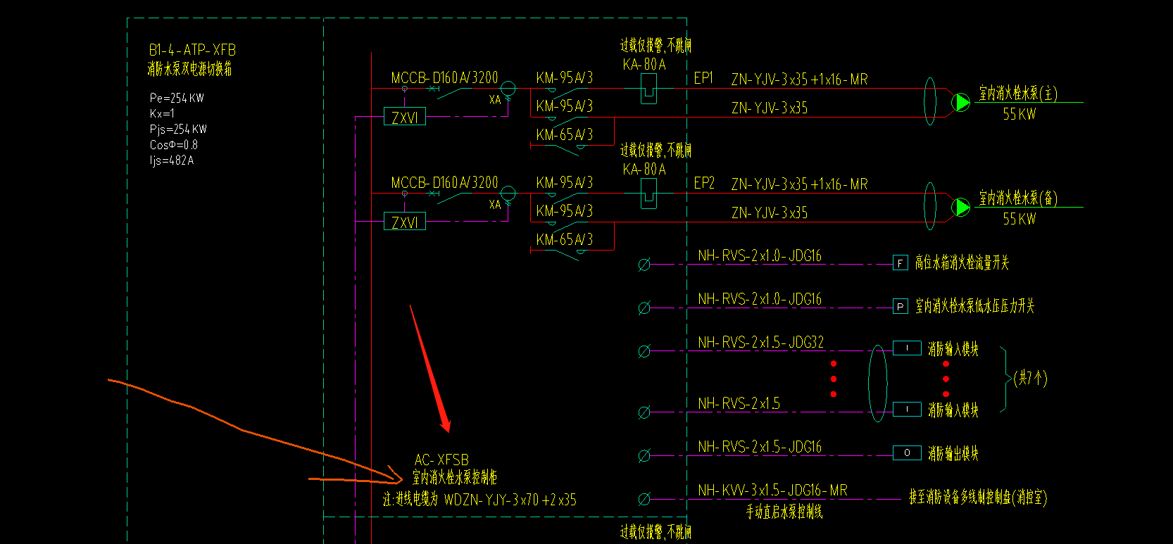

  • 老師,請問一下這種配電箱是距地安裝的還是懸掛式的?
    配電箱配電箱是
    這個大箱子肯定是落地安裝的了
    2023-08-03 17:38:43
  • 主要看箱子大小來確定。可以詢問你的供應商,箱子的尺寸和安裝方式。
    即使還沒有確定供應商,也都是按落地式安裝考慮。因為消防水泵用的配電箱都比較大,基本上都是落地式。
