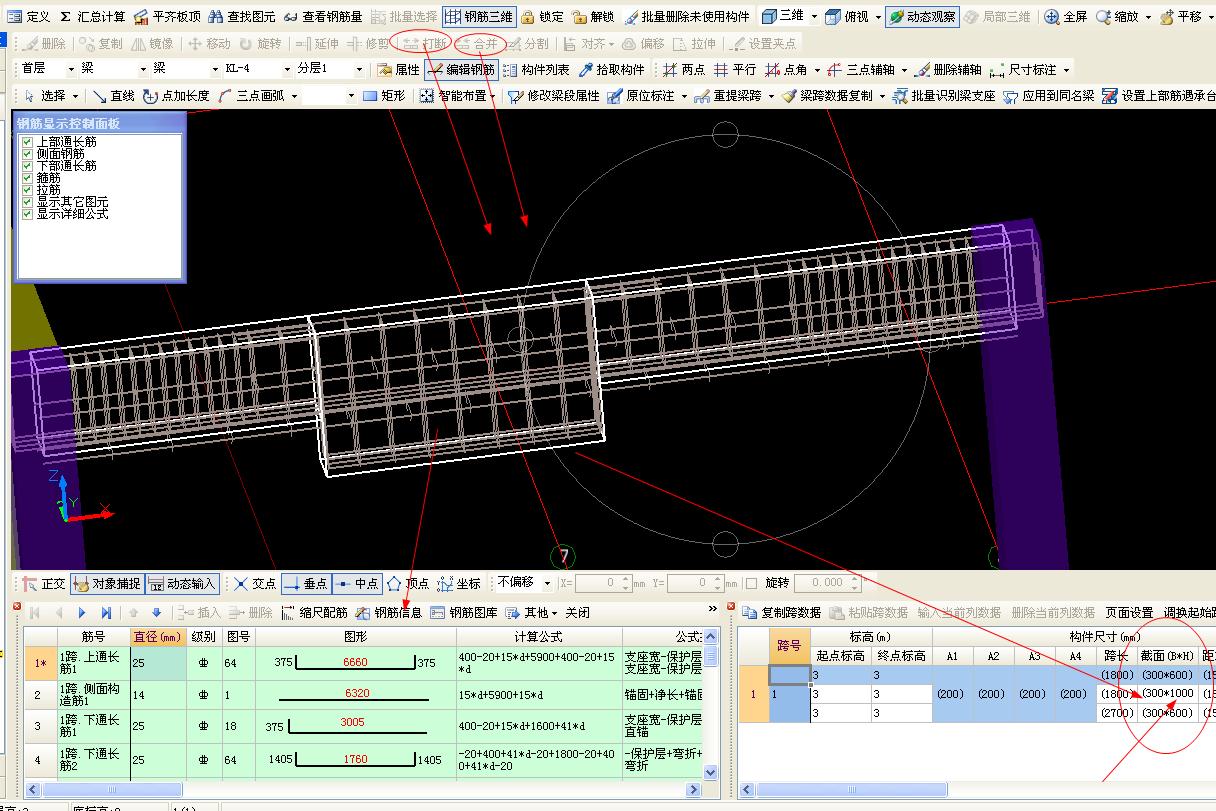

阿七 2023-08-03 14:53:20 | 云南省 土建 | 150查看 5回答
全部回答 (5) 首答僅用{{minutesHtml}}
陳工 鉆石專家
答題: 202142 被贊: 47612

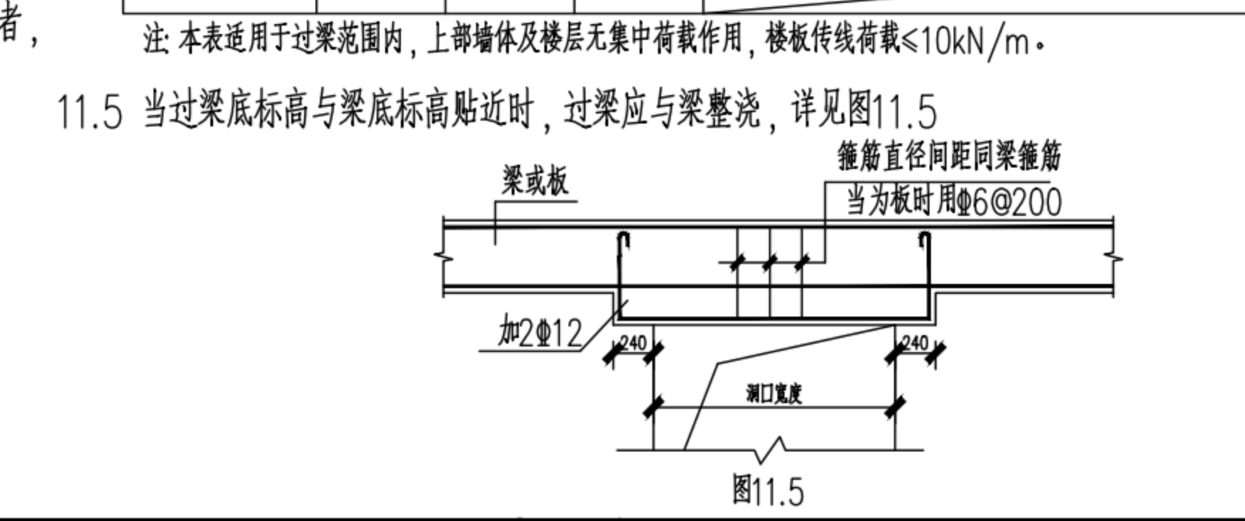

打斷梁,設置不同梁高處理。
2023-08-03 14:57:35
天涯浪子 鉑金專家
答題: 52208 被贊: 16357
過梁布置
2023-08-03 14:54:50
馮福連 鉑金專家
答題: 90930 被贊: 30831
2023-08-03 14:55:04

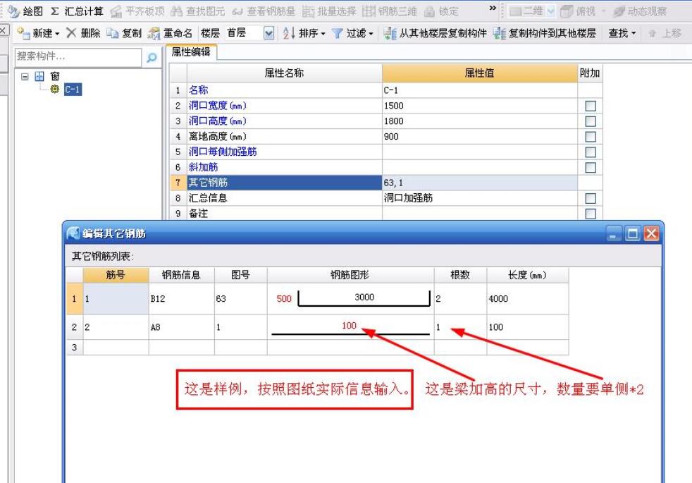

xagcc 鉆石專家
答題: 316788 被贊: 71974
表格算量中計算下沉部分吧
2023-08-03 14:55:44
nh 鉆石專家
答題: 134914 被贊: 27844
