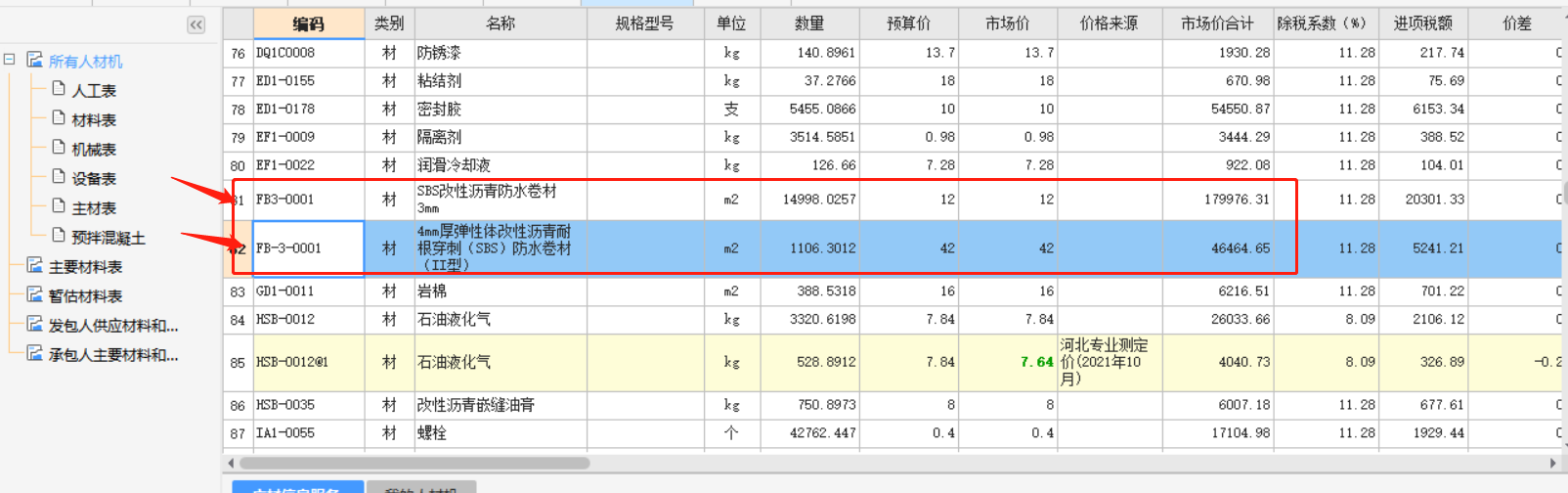

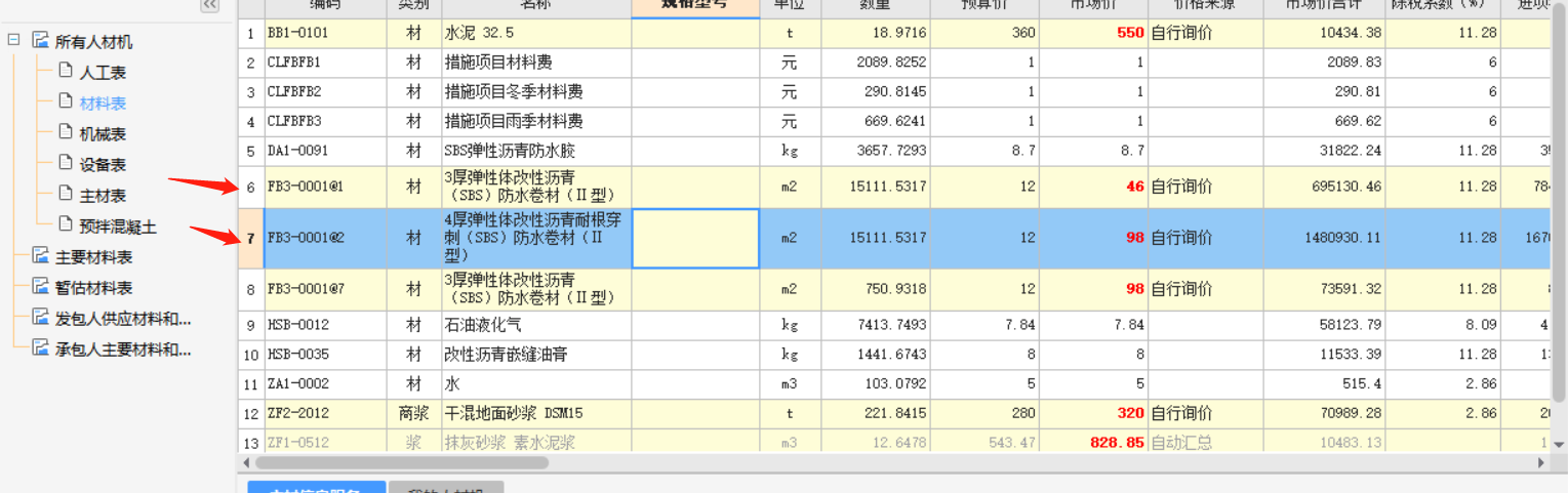

  • 直接在工機料中右鍵新增出來的不一樣,如圖,要做成@1、@2那種的怎么操作
    調整含量這個符號
    2023-08-02 14:50:32 補充
    第一張圖是別人做的,3mm的防水卷材是原定額中有的,4mm厚的防水卷材定額中沒有,我需要新增,有人說直接有右鍵在工料機里插入,我試過了,第一,直接插入不允許有@這個符號,第二,還需要調整含量什么的,就像是新補充的定額了,我看他們這種弄完了以后就好像只是區分了一下名稱,然后再調整價格,含量和定額價什么的都跟原來的一樣,看看哪路大神有空,教教我吧,感激不盡
  • 你嚎啕定額中的子目,在人材機中將3mm卷材的名稱修改為4mm,修改價格就好了。
