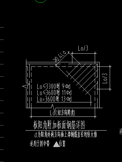

注意看圖,L0是短方向跨度,這樣附加筋的根數和長度都能算出來

陽角放射筋的長度怎么計算
請問,如圖所示,與板面筋相同鋼筋尺寸的角筋數量是9根長度是2000,那與板底筋相同的角筋長度又如何計算呢,5根長度都不一致。
請問這種陽角附加筋是計算單側還是雙側的?
各位前輩,請問以下這個陽角筋的長度應該怎么計算?
老師好,請問一下下面圖紙中筏板陽角附加鋼筋的長度怎么計算呢,如圖
圖紙上已知條件如上圖所示,請問一下要怎么計算該附加鋼筋的長度呢,謝謝老師
筏板基礎的陰、陽角附加筋長度怎么計算?
