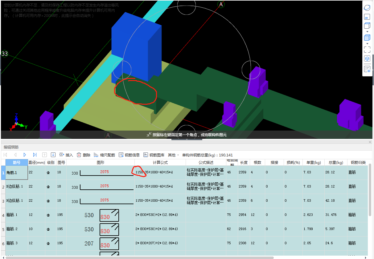

  • 框柱鋼筋遇條形基礎的部分為什么沒有鋼筋?柱高度自動扣減條基高度
    條基
    2023-08-01 15:31:54 補充

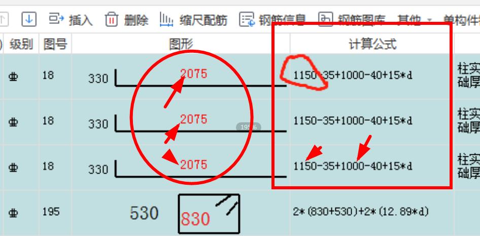

    柱高度1500,條基高度450,柱子縱筋計算告訴為什么1500-450,而不是直接通過設置

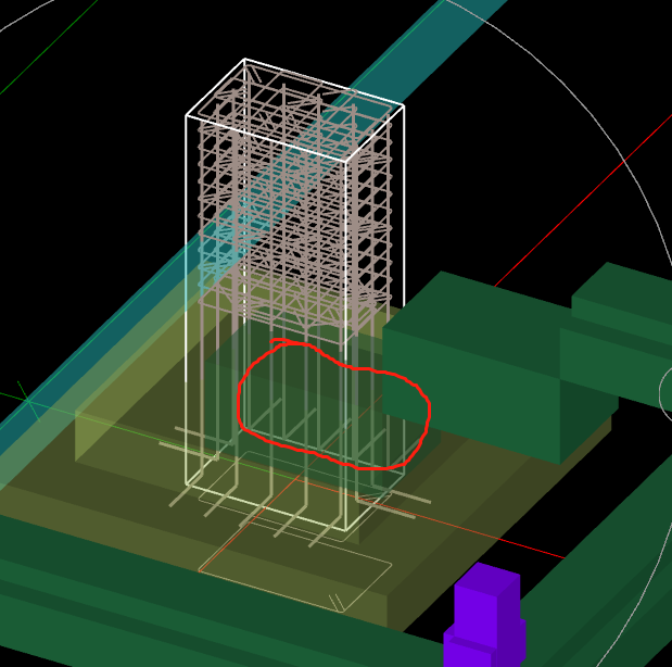

  • 你可以鋼筋三維看下  應該是有的
    2023-08-01 15:32:06

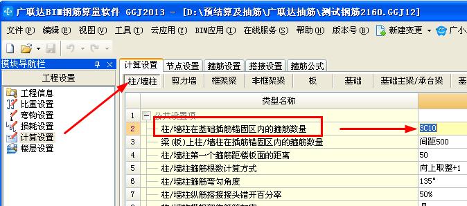

  • 本圖的柱,在獨立基礎中錨固的,不是在條形基礎中錨固的。[[[基礎中三個箍,設置方法如下,]]]]
