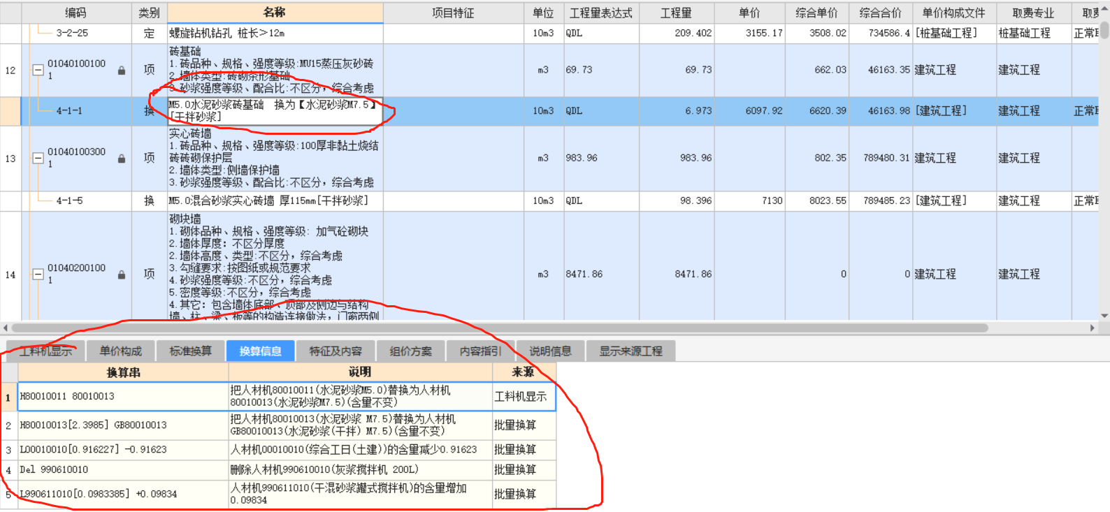

  • 請問這個定額是怎么出來的
    定額
  • 直接套定額出來不修改任何東西是不會有這些,說明定額換算過這些內容。
    2023-07-31 18:11:52
  • 點擊標準換算,換算砂漿M7.5水漿。
    2023-07-31 18:12:42
