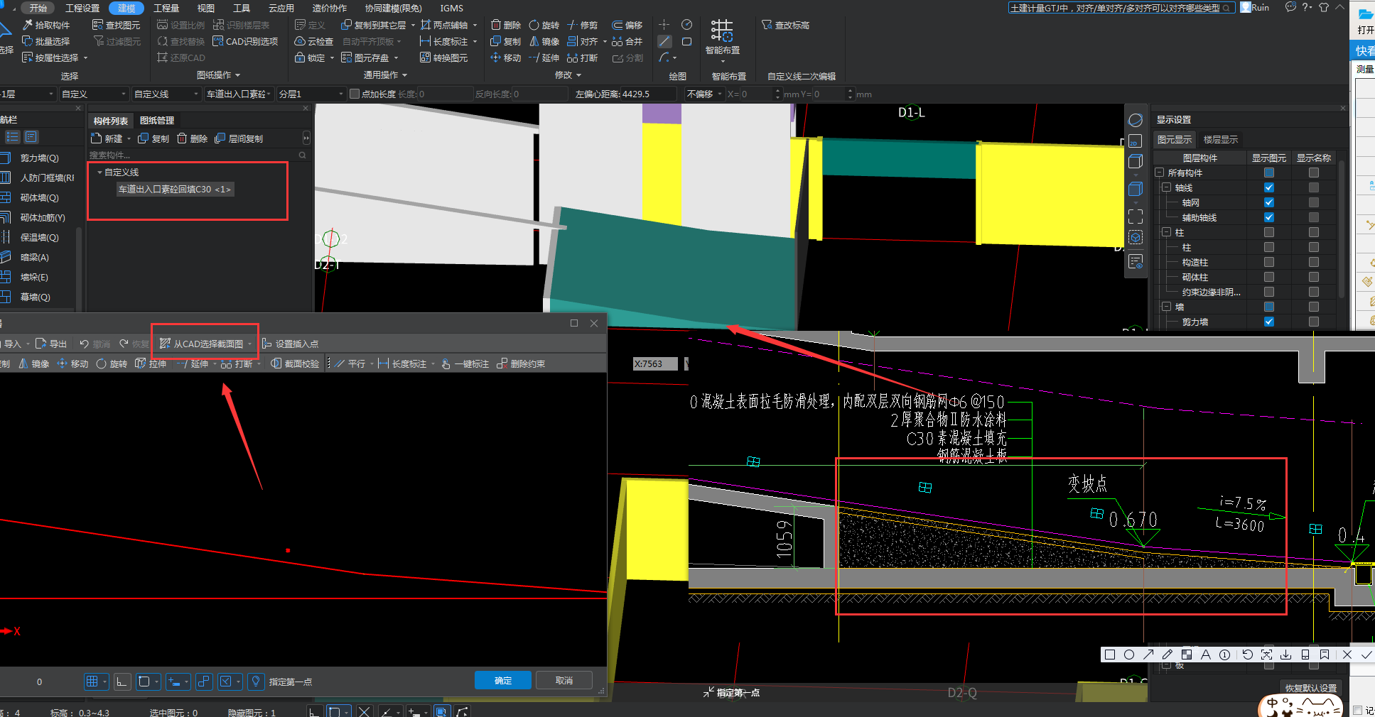

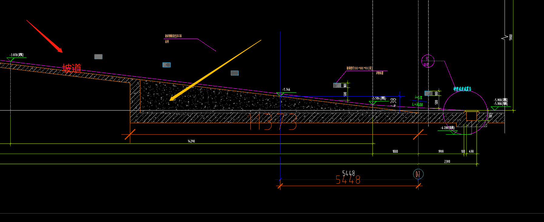

zzzzz 2023-07-31 15:24:12 | 浙江省 土建 | 235查看 5回答
全部回答 (5) 首答僅用{{minutesHtml}}
Ruin 白銀專家
答題: 1116 被贊: 342
素砼回填可以用自定義線出確認坡道大樣的圖紙比例沒問題,異形自定義線按CAD繪制截面即可,如果覺得麻煩可以手算
2023-07-31 15:32:49
天涯浪子 鉑金專家
答題: 52260 被贊: 16366
用平均厚度繪制
2023-07-31 15:25:22
不覺著累 白銀專家
答題: 1236 被贊: 452
異形墊層
2023-07-31 15:25:40
雪花飄 飄 鉑金專家
答題: 37318 被贊: 8845
手算一下。
2023-07-31 15:27:01
nh 鉆石專家
答題: 135430 被贊: 27934
表格內手工計算
