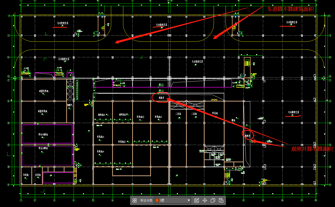

    請問一層架空層建筑面積是不是標注的架空層位置算建筑面積,車道算不算,還有檢查井算不算,地下有地下室?設計標注的面積都沒算
    檢查井

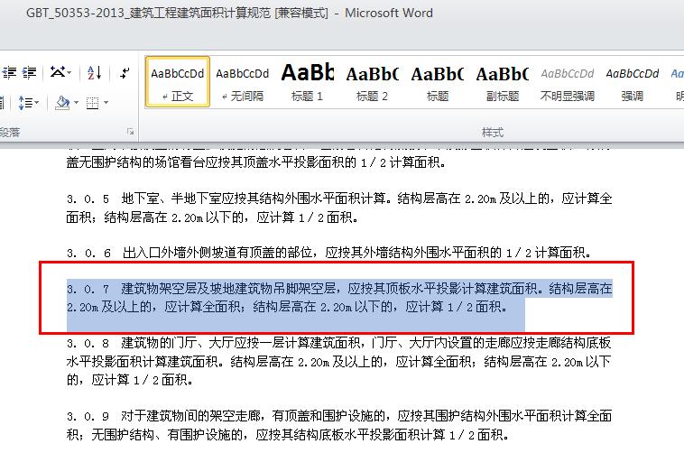

    架空層,按下圖的計算建筑面積。[[[觀察井,看一看,有沒有頂蓋的,沒有頂蓋的,不計算。]]]]
    標注

  • 只計算一層面積。
