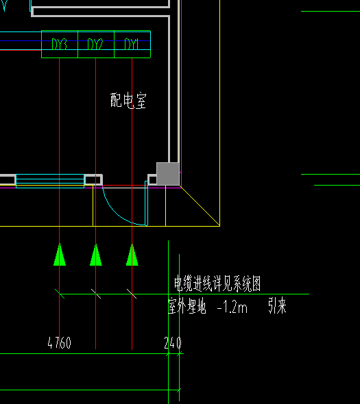

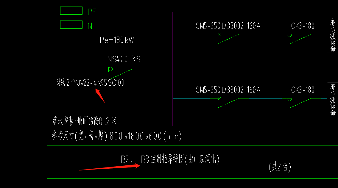

  • 2*YJV22-4*95 SC100,請問電纜是*2,配管需要*2么
    配管答疑解惑
全部回答 (6) 首答僅用{{minutesHtml}}
  • 電纜需要,配管不需要,望對你有幫助
    2023-07-29 16:25:24
  • 電纜是*2,配管也需要*2
    2023-07-29 16:41:26
  • 配管不需要*2
    2023-07-29 16:46:42
  • 兩根管、兩根電纜。
    2023-07-29 17:18:47
  • 是,二根管線,一根配管+一根電纜線。
    2023-07-29 21:41:33
  • 兩個配電箱對應兩根電纜,兩根管
    2023-07-29 23:27:33
