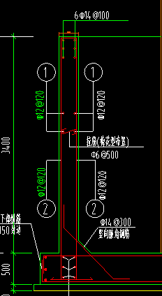

請問上面那個6c14的鋼筋是什么鋼筋
天海一線 黃金專家
答題: 42465 被贊: 8959
上面那個6c14的鋼筋墻頂加強筋可以用暗梁替代繪制
2023-07-29 16:21:13
李凱 白銀專家
答題: 8503 被贊: 8683
附加鋼筋
2023-07-29 16:21:27
紅梅傲雪 鉑金專家
答題: 183711 被贊: 53926
借用暗梁布置計算
暗梁不給箍筋就可以
2023-07-29 16:45:11
希望 黃金專家
答題: 79053 被贊: 10809
頂部的水平加強筋.可以用暗梁定義,在側面底面頂部鋼筋中輸入2C14處理.不輸箍筋.
