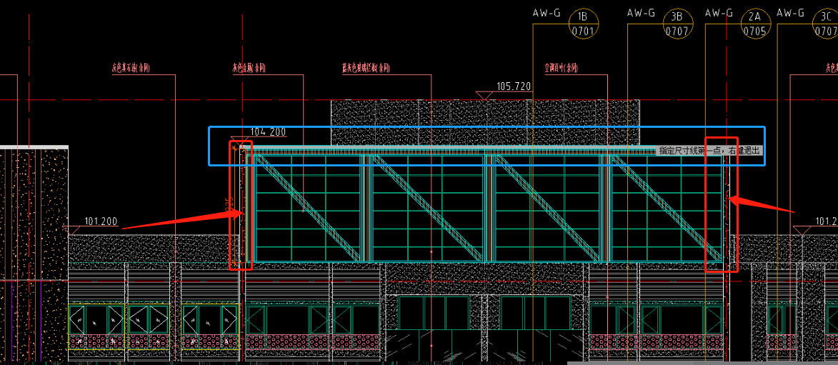

  • 女兒墻的高才1400,然后幕墻3825高,畫出來是這樣的我感覺怪怪的是哪里錯了呢
    女兒墻
    2023-07-28 16:15:15 補充
    幕墻
    幕墻2側(cè)應(yīng)該是砌體墻或女兒墻通到幕墻頂,幕墻頂是否還有一塊板,需結(jié)合平面圖,以及幕墻是否為土建范圍答疑解惑
    首次提交 2023-07-28 15:52:16  最近修改2023-07-28 16:24:16 (修改過1次)
  • 應(yīng)該是這樣
    2023-07-28 15:54:33
    1. 這很正常的
    2. 幕墻屬于二次設(shè)計的,土建單位一般做不了除非有幕墻資質(zhì)的
    3. 你應(yīng)該是土建單位,看看你們的施工合同是否包含幕墻的施工。
    2023-07-28 15:55:23
  • 看你建筑立面圖吧,要是土建你就不要考慮幕墻,裝修那你就找設(shè)計,要么就安圖化,出聯(lián)系單了在修改
    2023-07-28 16:00:09
