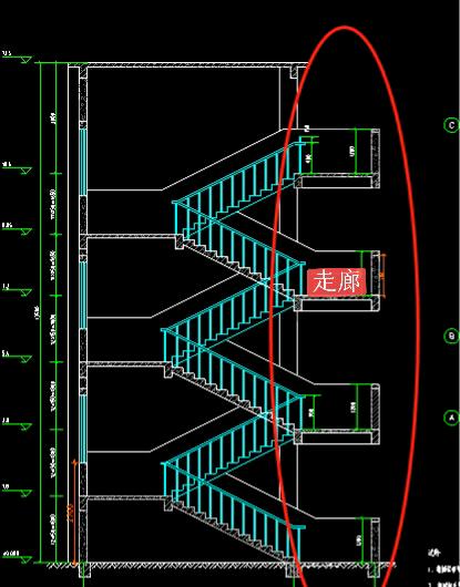

請問這個新建樓梯與原建筑外走廊相連的部位,建筑面積如何計算?高度3米,算一半還是算全部面積。
2023-07-27 22:20:22 補充
外走廊攔板是200厚砌體墻,高度1200mm
陳工 鉆石專家
答題: 202875 被贊: 47815
計算1/2建筑面積的。
2023-07-27 22:22:50
求己 鉑金專家
答題: 74516 被贊: 24338
有頂蓋的計算半面積
