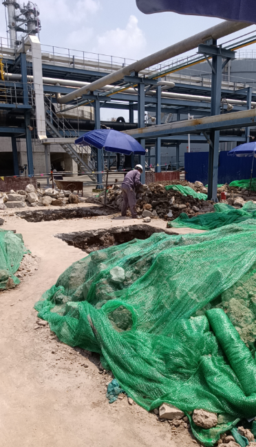

    請(qǐng)教各位大神:
    如圖所示,土方石方蓋纖維網(wǎng),應(yīng)該套幾個(gè)定額呢?

  • 我們這是包含在規(guī)費(fèi)里的 環(huán)境保護(hù)費(fèi)里
    2023-07-27 15:27:14
  • 措施費(fèi)中已含,不另外套定額子目的。
    2023-07-27 15:27:54
  • 土方石方蓋纖維網(wǎng)屬于文明施工的范圍,不能另外計(jì)算
    2023-07-27 15:31:02
